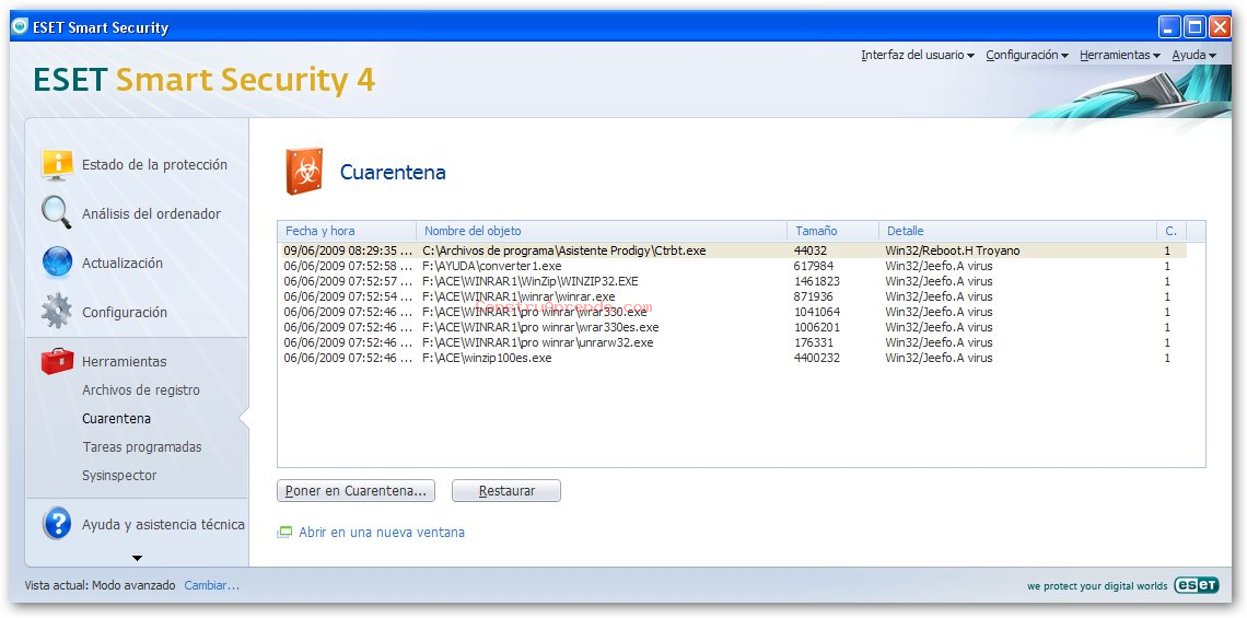

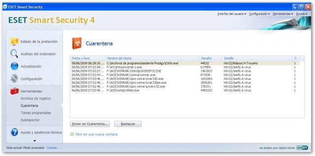

Cierto, pero eso pasa cuando no se tiene un programa de antivirus instalado.
Nota:
el programa antivirus panda no resuelve, aparentemente
limpia de virus el sistema pero no es así me consta,
hasta que instale el NOD32 eset smart security
ya tengo limpio el sistema de virus.
Un saludo afectuoso.
Nota:
