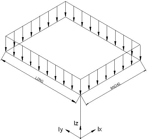

Hola a todos, les envió un programa para el cálculo del factor de influencia de una carga uniforme, distribuida en un sector rectangular y evaluado en una de las esquinas del rectángulo, como lo hice hace mucho tiempo no recuerdo muy bien el programa, me parece que la longitud y Ancho depende del sistema de coordenadas y que la longitud es medida en el eje “Y” y el ancho en el eje X, tal vez alguien pueda aclarar ese punto, lo importante es como se usa el programa tanto para pedir los datos como para mostrarlos pues. Además el programa es muy sencillo y únicamente pide unos datos y mediante unas ecuaciones calcula esos valores.
- Dibujo1.jpg (25.36 KiB) Visto 42113 veces
factorInfluencia.zip- programa para hp48G
- (551 Bytes) Descargado 746 veces
