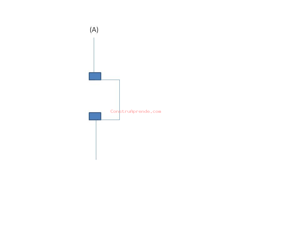

, sólo otra preguntita con respecto a los ejes, en el archivo que adjunto te muestro un eje, en donde como puedes ver el muro llega hasta la columna y en la columna en vez de seguir en forma vertical hace un quiebre hacia adentro; mi pregunta es si tomo en cuenta esto o puedo por simplicidad en el análisis tomar como si la trabe fuera en línea vertical ya que para este quiebre no me muestra acotación. Gracias
