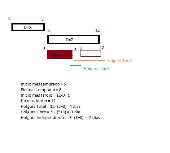

Cuando se realiza una programacion por el metodo Pert Cpm existen tres clases de Holguras
1 Holgura Total HT = Fin mas tardio - (Inicio mas temprano + duracion)
2 Holgura Libre HL = Inicio mas tardio - ( Inicio mas temprano + duracion)
3 Holgura Independiente HI = Inicio mas tardio - (Fin mas temprano + Duracion)
No puede Haber Holgura Libre negativa, Pero si la Holgura Independiente puede ser negativa
- Interpretacion de Holguras
- Programacion.jpg (33.42 KiB) Visto 7222 veces
Para "jfjdm": Lamento Corregirte... pero la Holgura Total Si que puede ser negativa... Cuando cuentas con restricciones de fechas de terminacion o inicio de trabajo. Tu cronograma debe obligatoriamente ajustarc a ello, por tanto, cuando calcules Tu "Red de programación" es posible que te aparezcan las holguras totales negativas y por ende debas tomar la decision de acelerar o no ciertas actividades o de replantear las condiciones contractuales, si es posible.
Ahora, como bien lo dice "Max allen": Mi pregunta va dirigida es haca las actividades traslapadas , dado que con actividades cuya relacion de dependencia es Comienzo-Fin (sin traslapo) (La mas común), la Holgura libre nunca será negativa.
Pero, si ustedes se fijan e intentan calcular la holgura libre de una actividad, cuando esta precede a otra actividad cuyo inicio esta traslapado en cierto porcentaje de la q quieren calcular, veran que da como resutado una holgura libre negativa. Y se me generó una duda de sí, para actividades Traslapadas, la forma de calcular la holgura libre es igual que para actividades Fin-Comienzo (Sin traslapo)
La formula Comun de HL (Holgura libre seria:) Sea i la Actividad a la cual se le calcula la holgura libre y
ES: inicio mas temprano
EF : Terminacion mas Temprana
HLi = [ El Menor (ES de todas las actividades a las cuales sigue i (o van despues de i ))] - [ EF de i ]
Espero haber aclarado mi duda. Si tienen alguna duda o correccion sobre lo que he mencionado porfavor con gusto comentarme. Me gusta aprender todo el tiempo .
Gracias por Responderme y por el interes.

neji3 escribió:Para "jfjdm": Lamento Corregirte... pero la Holgura Total Si que puede ser negativa... Cuando cuentas con restricciones de fechas de terminacion o inicio de trabajo. Tu cronograma debe obligatoriamente ajustarc a ello, por tanto, cuando calcules Tu "Red de programación" es posible que te aparezcan las holguras totales negativas y por ende debas tomar la decision de acelerar o no ciertas actividades o de replantear las condiciones contractuales, si es posible.
